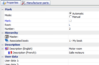

Создание других местоположений электротехнического проекта
Добавьте следующие местоположения:
М2: Машинный зал
М3: Пульт управления
РБ: Распределительный блок
1. Откройте раздел Управление местоположениями.
Меню: Электротехнический проект > Местоположения
2. Нажмите на значок Создать местоположение.
Управление местоположениями: Новое местоположение
3. Введите М2 в диалоговом окне свойств местоположения и введите описание Машинный зал.
4. Повторите это действие для местоположений М3 и РБ. Метку РБ нужно вводить в Ручном режиме.

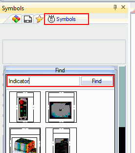

Палитра обозначений
Вставьте индикаторы с помощью палитры обозначений.
1. Откройте вкладку Обозначения на закрепляемой панели.
2. Откройте группу Поиск. Введите в поле поиска Индикатор и нажмите Найти.
3. Перетащите это обозначение в графическую область или дважды нажмите, чтобы вставить его. В отличие от двигателей, индикаторы вставляются внутри контура местоположения. SOLIDWORKS Electrical автоматически предложит местоположение Пульт управления-М3 в диалоговом окне метки.
4. Вставьте другие обозначения и контуры местоположения так, как они указаны в приложении.
