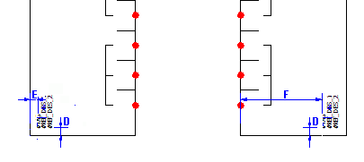

Файл шаблона чертежа ПЛК содержит все параметры компоновки файла ПЛК. Можно создать столько конфигураций, сколько требуется. Конфигурации сгруппированы в разделе Управление конфигурациями ПЛК.
Диалоговое окно конфигурации чертежа модуля ПЛК разделено на две части. Правая часть иллюстрирует параметры, выведенные в левой части. При выборе параметра соответствующая связь обозначается красным цветом.

Информация (вверху)
Координата по оси Y: Введите расстояние между горизонтальной линией модуля и точкой вставки атрибутов.
Для этих атрибутов установлено выравнивание направо (А).
X для обозначения слева: Введите расстояние между вертикальной линией модуля и точкой вставки атрибутов для обозначения модуля, вставленного в левую часть чертежа (Б).
X для обозначения справа: Введите расстояние между вертикальной линией модуля и точкой вставки атрибутов для обозначения модуля, вставленного в правую часть чертежа (В).
Информация (внизу)
Для этих атрибутов установлено выравнивание налево (Г).
X для обозначения слева: Введите расстояние между вертикальной линией модуля и точкой вставки атрибутов для обозначения модуля, вставленного в левую часть чертежа (Д).
X для обозначения справа: Введите расстояние между вертикальной линией модуля и точкой вставки атрибутов для обозначения модуля, вставленного в правую часть чертежа (Е).
