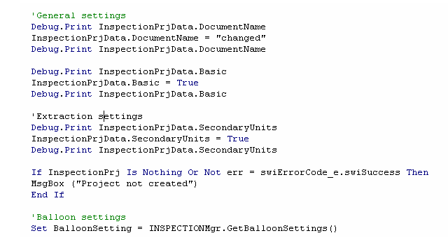

Interfaz de programación de aplicaciones
La funcionalidad DE SOLIDWORKS Inspection está disponible a través de la Interfaz de programación de aplicaciones (API).
Puede utilizar la API para:
  • Abrir archivos de SOLIDWORKS automáticamente
  • Crear proyectos de inspección
  • Exportar informes de Inspección del primer artículo (FAI)
  • Insertar globos en el dibujo
  • Invoque cualquier función disponible en la interfaz de usuario
