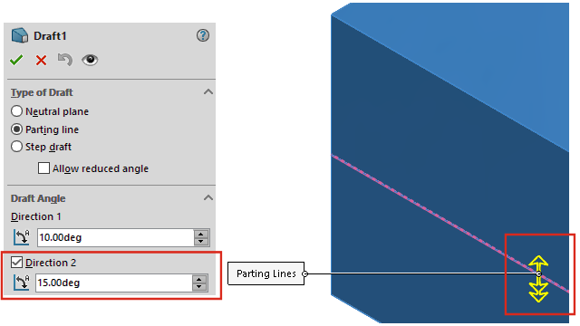

Ángulo de salida en líneas de separación
Puede crear un ángulo de salida en ambos lados de las líneas de separación al mismo tiempo desde el PropertyManager. Anteriormente, este proceso requería múltiples ángulos de salida.
En el PropertyManager Ángulo de salida, en Ángulo de salida, seleccione Dirección 2 y especifique los ángulos de salida. Para utilizar el mismo ángulo de salida en ambas direcciones, seleccione Ángulo de salida simétrico.
En Líneas de separación, seleccione la geometría. Seleccione Mostrar vista preliminar para visualizar una vista preliminar del ángulo de salida.
