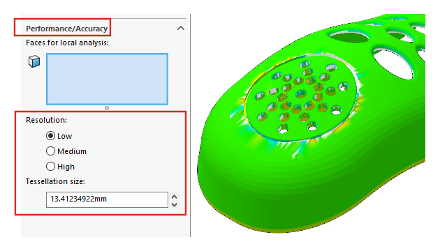

Para optimizar los resultados de un análisis de espesor, puede especificar la resolución, independientemente del tamaño del modelo. Anteriormente, la resolución utilizada dependía del tamaño del modelo.
Active el complemento SOLIDWORKS Utilities. Haga clic en Herramientas > , Análisis de espesor . En el PropertyManager, bajo Rendimiento/Precisión, en Resolución, seleccione Baja, Media o Alta. En el Tamaño de triangulación, el valor se actualiza para reflejar los valores sugeridos. Para personalizar la resolución, introduzca un valor personalizado. Procure utilizar valores personalizados para modelos que tienen un cuadro delimitador grande o para definir una resolución específica.
El valor personalizado de Tamaño de triangulación no puede superar el valor sugerido para resolución Baja.
