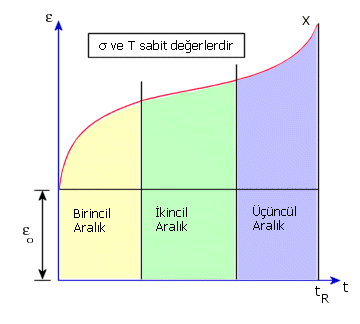

Yorulma eğrisi bir gerinim-zaman grafiğidir. Bir yorulma eğrisinde üç farklı rejim ayırt edilebilir; birincil, ikincil ve üçüncül. Genellikle birincil ve ikincil rejimlerle ilgilenilir.

Klasik yorulma güç kanunu, birincil ve ikincil yorulma rejimlerini bir formülde gösterir. Üçüncül yorulma rejimi dikkate alınmaz. “t” geçerli gerçek (sahte değil) zamandır ve sigma, t zamanındaki toplam tek eksenli gerilimdir.
