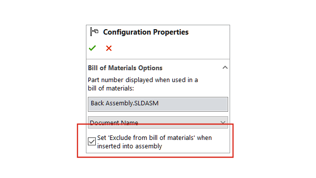

Bir bileşeni malzeme listesinin dışında bırakmak için:
  1. Bir bileşeni açın ve ConfigurationManager sekmesine tıklayın.
  2. Bir konfigürasyona sağ tıklayın ve Özellikler öğesine tıklayın.
  3. PropertyManager'da Malzeme Listesi Seçenekleri altında, Montaja eklendiğinde "Malzeme listesinin dışında bırak" olarak belirle öğesini seçin.
