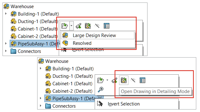

Alt Montajları Farklı Bir Modda Açma
Büyük Tasarım Gözden Geçirme modunda açılan bir montajdan, Büyük Tasarım Gözden Geçirme veya çözümlenmiş modunda bir alt montaj açabilirsiniz. Bir teknik resmi Detaylandırma modunda da açabilirsiniz.
Alt montajları farklı bir modda açmak için:
  1. Bir alt montaj içeren bir montajı Büyük Tasarım Gözden Geçirme modunda açın.
  2. Bir alt montaja sağ tıklayın ve için aşağı oka tıklayın.
  3. Büyük Tasarım Gözden Geçirme veya Çözümlenmiş öğesine tıklayın.
Bir teknik resmi Detaylandırma modunda açmak için:
  1. Teknik resim içeren bir montajı Büyük Tasarım Gözden Geçirme modunda açın.
  2. Montaja sağ tıklayın ve Teknik Resmi Detaylandırma Modunda Aç öğesine tıklayın.
