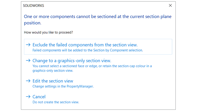

Kesit Görünümlerinde Hatalı Bileşenleri Dışarıda Bırakma
SOLIDWORKS bir montajdaki kesit görünümünü hesaplayamadığında hataya neden olan bileşenleri dışarıda bırakabilir, yalnızca grafik kesit görünümüne geçiş yapabilir veya PropertyManager'da ayarları düzenleyebilirsiniz.
Bir kesit görünümünde hatalı bileşenleri dışarıda bırakmak için:
  1. Bir montajda Görünüm > Göster > Kesit Görünümü öğesine tıklayın.
  2. PropertyManager'da seçenekleri belirleyin ve öğesine tıklayın.
  3. Bir bileşenin kesitinin alınamadığı mesajı görüntülenirse Başarısız bileşenleri kesit görünümünün dışında bırak öğesini seçin.
    PropertyManager'da, hatalı bileşenler Bileşene göre Kesit öğesine taşınır ve Seçili olanı hariç tut öğesi seçilir.
  4. İsteğe bağlı: Dışarıda bırakılan bileşenlerin listesini görüntülemek için PropertyManager'ı açın ve Bileşene göre Kesit öğesini inceleyin.
Yalnızca grafik kesit görünümüne geçerseniz PropertyManager'da Yalnızca grafik kesiti seçilir.
