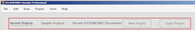

Po spuštění SOLIDWORKS Visualize se zobrazí domovská obrazovka. Z domovské obrazovky můžete otevřít projekt nebo vytvořit nový projekt. Z projektu můžete přejít na různé prvky v rozhraní:

Kliknutím na Nový projekt zahájíte práci na novém projektu a kliknutím na Otevřít projekt můžete pracovat na existujícím projektu. Ve většině případů také můžete vybírat ze seznamu Poslední projektyUkázkové projekty a Poslední dokumenty SOLIDWORKS.
