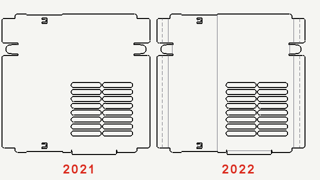

Dans les vues de mise en plan à l'état déplié de pièces de tôlerie, les lignes de pliage sont indépendantes des esquisses. Vous pouvez masquer les esquisses tout en laissant les lignes de pliage visibles. Cependant, si vous avez masqué les esquisses d'une vue d'état déplié, les lignes de pliage sont également masquées.
Cliquez sur Afficher > Masquer/Montrer > Lignes de pliage ou Esquisses.
