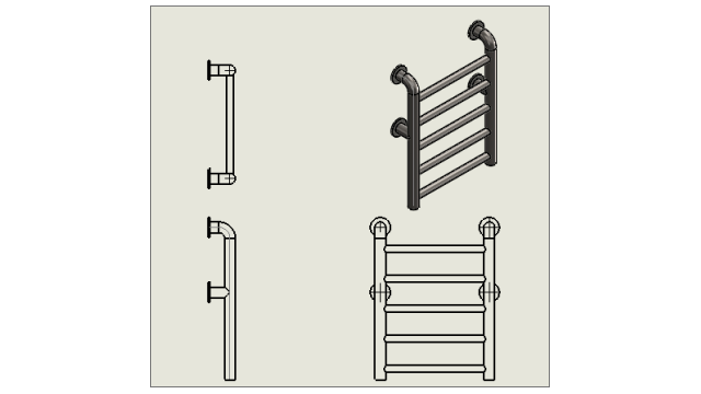

Mode de détail
Le mode de détail est disponible pour toutes les mises en plan (sauf pour les mises en plan détachées), et ce quelle que soit la version de SOLIDWORKS dans laquelle vous avez enregistré la mise en plan, que vous l'ayez fait en mode de détail ou non.
En mode de détail, vous pouvez :
  • Utiliser le mode de détail limité si vous avez enregistré des mises en plan dans des versions antérieures de SOLIDWORKS ou dans SOLIDWORKS ®  2022 sans données de modèle. Si vous ouvrez une mise en plan en mode de détail limité, le titre de la fenêtre sera file name - sheet name [Detailing - Limited]. (Le mode de détail limité est un mode automatique que vous ne pouvez pas sélectionner spécifiquement.)
  • Créer des tables de perçages.
  • Faire glisser des vues standard (de face, du dessus et de derrière, par exemple) de la Palette de vues à la mise en plan.
