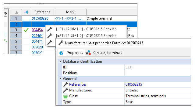

Liens dans les nomenclatures
Dans les nomenclatures, vous pouvez gérer les liens dans une cellule fusionnée, notamment lorsque plusieurs composants utilisent la même référence constructeur.
Dans une nomenclature ou dans d'autres rapports, la visionneuse de rapports affiche des liens. Ces liens affichent des informations telles que les propriétés, l'emplacement dans les mises en plan de l'élément sélectionné, ou ouvrent la mise en plan et effectuent un zoom sur le composant. En cliquant avec le bouton droit de la souris sur le lien, vous pouvez sélectionner le composant dont vous voulez afficher les informations.
