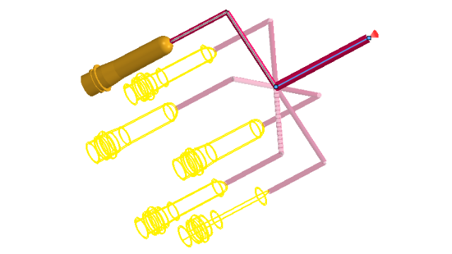

Vous pouvez vous servir de corps volumiques et de canaux d'alimentation basés sur des esquisses pour créer des dispositions. Pour les dispositions de cavités présentant des conditions de symétrie, vous pouvez aussi visualiser les résultats pour l'ensemble de la disposition, même si la simulation exécute seulement la partie symétrique.
