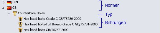

Linker Fensterbereich
Im linken Fensterbereich werden unter Normen für den Bohrungsassistenten Normen, Kategorien und Typen aufgelistet:
