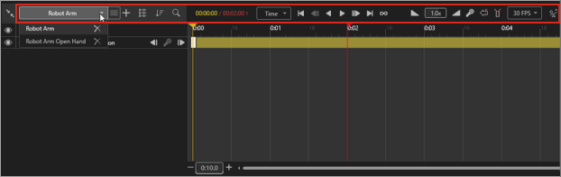

Aktualisierungen von Bewegungssimulationswerkzeugen:
  • Basiswerkzeuge für die Bewegungssimulation. Befinden sich oben in der Mitte der Bewegungssimulations-Zeitleiste.
  • Erweiterte Werkzeuge für die Bewegungssimulation. Befinden sich oben rechts in der Bewegungssimulations-Zeitleiste.
  • Werkzeuge für Bewegungsstudien. Klicken Sie oberhalb der Bewegungssimulationsliste auf die Liste Bewegungsstudie, um eine neue Bewegungsstudie zu erstellen oder zu einer anderen Bewegungsstudie zu wechseln.
    Im Menü neben der Liste Bewegungsstudie können Sie:
    • Ein neues Element hinzufügen . Erstellt eine neue Bewegungsstudie. Die nachfolgende Bearbeitung der Bewegungssimulation gilt nur für die neue Bewegungsstudie.
    • Ein aktuelles Element duplizieren . Kopiert die aktive Bewegungsstudie.
    • Den Namen des aktuellen Elements bearbeiten . Benennt die aktive Bewegungsstudie um.
  • Bewegungssimulationen mit Kamerawechsel. Sie können eine Kamerasequenz-Ebene erstellen, um während der Wiedergabe der Bewegungssimulation zwischen mehreren Kameras zu wechseln.

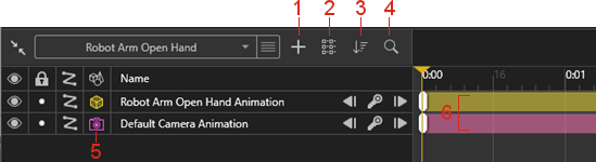

Aktualisierungen der Bewegungssimulationsliste:
  1. Hinzufügen . Ermöglicht Ihnen Folgendes:
    • Neue Gruppe erstellen. Erstellt eine neue Gruppe, in die Sie Bewegungssimulations-Spuren ziehen können.
    • Zu neuer Gruppe hinzufügen. Fügt ausgewählte Bewegungssimulations-Spuren zu einer Gruppe hinzu.
    • Neue Bewegungssimulation für Kamerasequenz erstellen. Erstellt einen Kamerawechsel, sodass Sie Kameras in der Bewegungssimulations-Zeitleiste zuweisen oder wechseln können. Die Kamera schaltet während der Wiedergabe der Bewegungssimulation automatisch um.
  2. Ansicht ändern . Vergrößert (lange Liste) oder verkleinert (kurze Liste) die Symbole und die Schriftart der Bewegungssimulations-Zeitleiste.
  3. Sortiermodus ändern . Sortiert die Bewegungssimulationen nach Name, Typ und in auf- oder absteigender Reihenfolge. Sie können Objekttypen in der Bewegungssimulationsliste auch nach Etiketten, Umgebung usw. filtern.
  4. Suchen . Schränkt die Bewegungssimulationsliste ein, wenn Sie Suchkriterien eingeben.
  5. Animierte Objekttypen . Zeigt eine Spalte mit einem Symbol an, das den animierten Objekttyp darstellt, z. B. Modell , Gruppe und Teil .
  6. Farben der Bewegungssimulations-Spuren. Weist den Bewegungssimulations-Spuren je nach Objekttyp Farben zu. Sie können die Farben in den Animationseigenschaften ändern.
  7. Auswahl. Wenn Sie eine Bewegungssimulations-Spur auswählen, wird das animierte Objekt im Viewport und auf der Registerkarte Modell hervorgehoben und umgekehrt.
