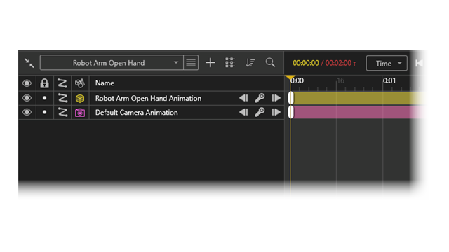

Bewegungssimulationen wurden in Bereichen wie Bewegungsstudien, Organisation, Keyframes und Kameras optimiert.
Die Optimierungen umfassen:
  • Unterstützung mehrerer Bewegungsstudien pro Modellsatz. Sie können mehrere SOLIDWORKS Bewegungsstudien für SOLIDWORKS Teile und Baugruppen importieren. Dies ist nützlich, weil Sie:
    • das Teil oder die Baugruppe in SOLIDWORKS Visualize nicht erneut animieren müssen.
    • Werkzeuge wie den Mate Controller und flexible Unterbaugruppen verwenden können.
  • Sie können animierte Elemente in jeder Bewegungssimulation mit der Funktion „Gruppieren“ organisieren. auch Werkzeuge verwenden können, um die Bewegungssimulations-Zeitleiste zu sortieren und zu filtern.
  • einzelne Keyframes in Bewegungssimulationen unterdrücken oder deren Unterdrückung rückgängig machen und Keyframe-Eigenschaften von einem Keyframe auf einen anderen kopieren können.
  • mehrere Kameras in Animationssequenzen verwenden können, um während der Wiedergabe der Bewegungssimulation zwischen mehreren Kameras zu wechseln.
