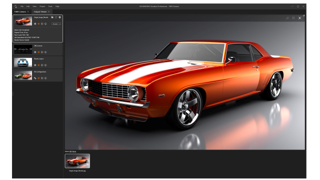

Mit Ausgabeanzeige rendern können Sie Rendering-Jobs und deren jeweilige Ausgabe pro Projekt verwalten. Sie können frühere Renderings, die in einem Projekt durchgeführt wurden, direkt aus der Option Ausgabeanzeige rendern abrufen (oder erneut ausführen).
Bisher wurden gerenderte Jobs nicht unter dem Projekt abgespeichert und Miniaturansichten waren nicht zur Anzeige verfügbar. Dadurch war es schwierig, Renderings für mehrere Benutzer freizugeben. Mit der Option Ausgabeanzeige rendern:
  • bleibt die referenzierte gerenderte Ausgabe beim Speichern eines Projektes erhalten. Wenn Sie das Projekt beispielsweise an einen anderen Benutzer senden, kann dieser den Inhalt der gerenderten Ausgabe in der Ausgabeanzeige sehen.
  • Rendering-Jobs können ein einzelnes Bild oder mehrere gerenderte Bilder umfassen. Der Inhalt umfasst:
    • Einzelbild-Renderings
    • Renderings mit 360°-Kamera
    • Render-Layer (z. B. Albedo, Alpha und Tiefe)
    • Konfigurationen
    • Alle Kamera-Renderings
  • Sie können durch Miniaturansichten von gerenderten Ausgabeinhalten blättern und per Mehrfachauswahl gerenderte Inhalte auswählen, um sie auf 3DSpace oder 3DSwym zu veröffentlichen®.
Die Registerkarte Rendering wurde in die Registerkarte Ausgabeanzeige umbenannt. Klicken Sie auf Ausgabewerkzeuge (Hauptsymbolleiste). Klicken Sie im Dialogfeld Ausgabewerkzeuge auf Rendering starten oder auf Ansicht > Ausgabeanzeige anzeigen .
