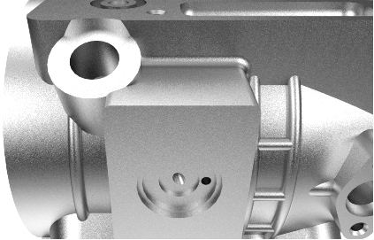

Eckenradius
Die Funktion Eckenradius wurde erweitert, um Kanten in Teilen abzustumpfen.
Zuvor war der Effekt des Eckenradius nur sichtbar, wenn das an die Geometrie angehängte Erscheinungsbild keine Relief- oder Normalzuordnung verwendete.
2021: Alle harten Kanten sind scharf, da das am Teil angebrachte Erscheinungsbild eine Relief- oder Normalzuordnung verwendet.
2022: Der Eckenradius ist auch dann sichtbar, wenn die Darstellung auf dem Teil eine Relief- oder Normalzuordnung verwendet.
Legen Sie in der Palette auf der Registerkarte Modelle auf der Unterregisterkarte Erweitert den Eckenradius (mm) fest.
