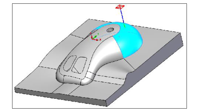

Sie können nichtplanare Oberflächen in Richtung der Z-Achse für Sondenzyklen auswählen.
Der Z-Sondenzyklus ist auf der Registerkarte Sonde des Dialogfelds Betriebsparameter verfügbar. Der standardmäßige Berührungspunkt für die Generierung des Werkzeugwegs ist der oberste Punkt der ausgewählten Teilfläche in Z-Richtung.
