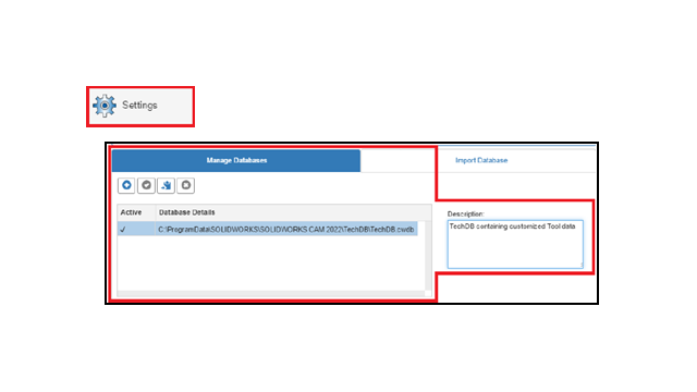

Verwaltung mehrerer Technologiedatenbanken
Auf der Registerkarte Datenbank verwalten können Sie mehrere Technologiedatenbanken verwalten.
In den Einstellungen wurde die Registerkarte Datenbank verknüpfen in Datenbank verwalten umbenannt.
Auf der Registerkarte Datenbank verwalten können Sie Quelldateien für mehrere Technologiedatenbanken angeben, aber der Anwendung nur eine Datenbank als aktive Datenbank zuweisen.
