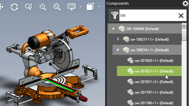

Fensterbereich „Komponenten“
Bei der Arbeit mit Baugruppen in eDrawings wurde der Fensterbereich Komponenten verbessert, um die Benutzung zu vereinfachen.
Verbesserungen Beschreibung
Optionen Die folgenden Optionen finden Sie im Fensterbereich Komponenten:
  • Übergeordnete Zeilen bei Mouseover hervorheben. Hebt die übergeordnete Zeile hervor, wenn Sie den Mauszeiger über eine untergeordnete Zeile bewegen.
  • Komponentenbeschreibungen anzeigen. Diese Option wurde aus dem Dialogfeld Optionen verschoben.
Gefilterten Text löschen Löscht die zuvor gefilterten Inhalte.
Baugruppe der obersten Ebene anzeigen Zeigt den Baugruppenknoten der obersten Ebene in der Komponentenstruktur an.
Höhe des Fensterbereichs maximieren Maximiert die Höhe des Fensterbereichs Komponenten, damit Sie weniger scrollen müssen.
Alle aufklappen/Alle minimieren Erweitert bzw. minimiert alle Elemente unter dem ausgewählten Baugruppenknoten.
