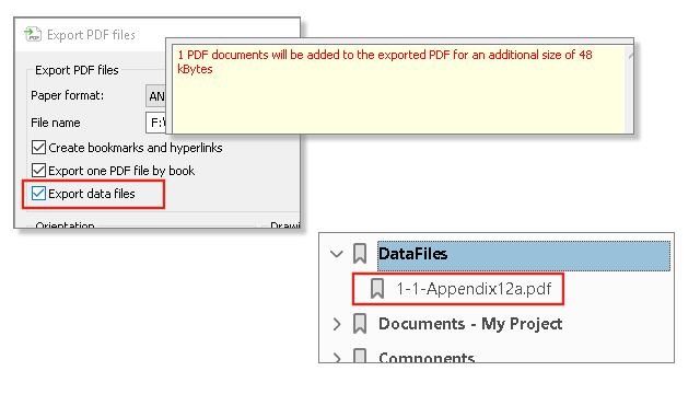

Datendateien zu exportierten PDF-Dateien hinzufügen
Wenn Sie PDF-Dateien als Datendateien an das Projekt anhängen, können Sie sie in die exportierte PDF-Datei exportieren.
Wenn Sie Datendateien exportieren auswählen, wird die PDF-Dateigröße in einer Meldung angezeigt. In der PDF-Datei werden alle Datendateien in einem neuen Abschnitt gesammelt.
