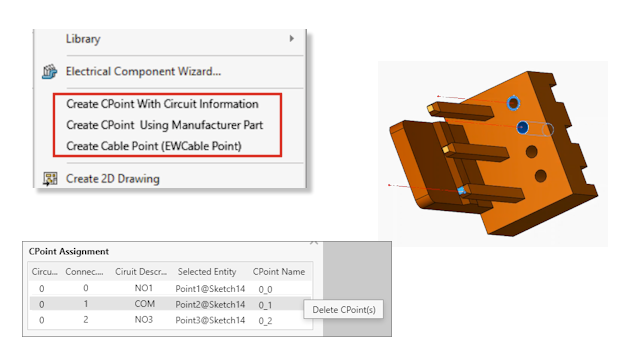

Verbindungspunkte (CPoints) ermöglichen das Verbinden von Leitern oder Kabeln mit Steckverbindern.
  • Befehle zur Erstellung von Verbindungspunkten sind im Menü SOLIDWORKS Electrical verfügbar.
  • Sie können Verbindungspunkte zuweisen, indem Sie eine Kante oder eine zylindrische Fläche auswählen.
  • Um eine Zuweisung in der Tabelle Verbindungspunktzuweisung zu löschen, klicken Sie mit der rechten Maustaste auf die Zeile, und wählen Sie Verbindungspunkt(e) löschen.
