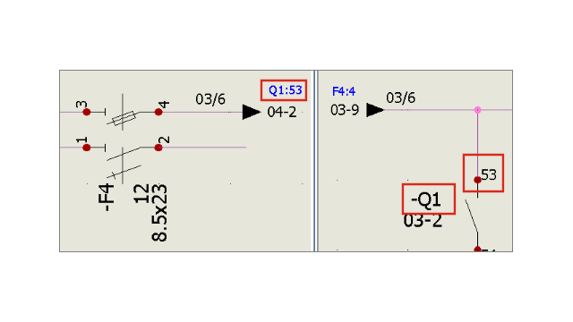

Attribut in Ursprung-Ziel-Pfeilen
Über die Funktion Ursprung-Ziel-Pfeile können Sie mit dem Attribut #P_CONNECTED_0 die Kennzeichen der durch die Pfeile verbundenen Bauteile anzeigen.
Bearbeiten Sie im Symbol-Manager das Symbol des Typs Ursprung-Ziel-Pfeile, um das Attribut #P_CONNECTED_0 hinzuzufügen.
