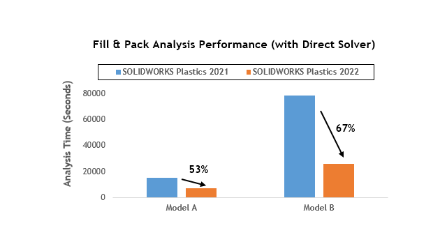

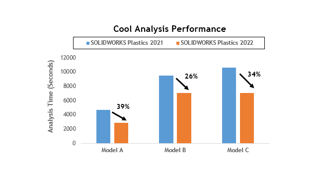

SOLIDWORKS Plastics Solvers Die Leistung der Analysemodule Kühlung und Füllung wurde verbessert, um die Gesamtanalysezeit zu verkürzen. Bei Simulationen, bei denen die Kühlungsanalyse einen großen Teil der Gesamtlösungszeit in Anspruch nimmt, wird die Gesamtlösungszeit im Vergleich zu früheren Versionen um mindestens 20 % reduziert. Die Abbildung zeigt die Leistungssteigerungen einer Kühlungsanalyse für drei Modelle mit einer unterschiedlichen Anzahl von Elementen. Die Leistung der Füllungs- und Nachdruckanalysen mit der Option Direct Solver wurde optimiert. Die Gesamtlösungszeit wird im Vergleich zu früheren Versionen um ca. 50 % reduziert. Bei relativ dicken Teilen, die mit Hexaeder-Elementen vernetzt werden, prognostiziert der Direct Solver die Trägheitseffekte genauer.Die folgende Abbildung zeigt die Leistungssteigerungen für die Füllungs- und Nachdruckanalysen von zwei Modellen, die eine unterschiedliche Anzahl von Elementen aufweisen. Um auf den Direct Solver zuzugreifen, wählen Sie im PlasticsManager die Option Globale Parameter > Füllung-Nachdruck > Solver-Einstellungen > Algorithmus für Flüssigkeitsvolumen (VOF) > Direct aus. Übergeordnetes ThemaSOLIDWORKS Plastics Kavitäts- und Angusskanal-Layouts Einspritzpositionsberater Kunststoff-Datenbank PlasticsManager Strukturbaum Skalierung für hochauflösende Displays
