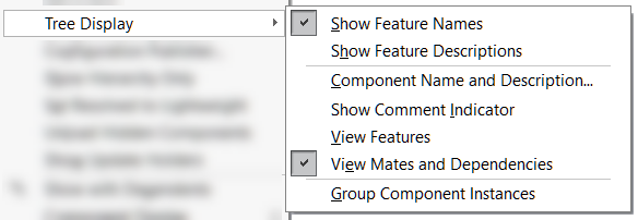

Um auf diese Optionen zuzugreifen, klicken Sie mit der rechten Maustaste auf den Teile- oder Baugruppennamen im FeatureManager und klicken dann auf Strukturanzeige > Name und Beschreibung der Komponente.
