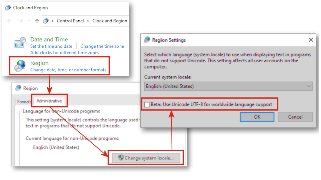

Probleme mit Junk-Zeichen in der Beta-Unicode-Ansicht gelöst
Wenn Sie in Windows 10 Version 1803 oder einer neueren Version die Option Beta: Unicode UTF-8 für die Unterstützung weltweiter Sprachen verwenden ausgewählt haben, wurden bisher viele Elemente der Benutzeroberfläche in SOLIDWORKS als unleserlicher Text angezeigt. Die meisten dieser Probleme wurden in SOLIDWORKS® 2022 behoben.
Beispielsweise wurden im Dialogfeld Extras > Optionen in verschiedenen Drop-Down-Listen falsche Zeichen angezeigt. Dieses Problem war zwar in fast allen Sprachen zu beobachten, die asiatischen Sprachen waren jedoch am stärksten betroffen.
