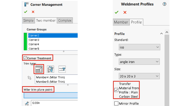

PropertyManager „Komplexe Ecke“
Verbesserungen im PropertyManager Komplexe Ecke bieten einen klaren Workflow für die Verwendung der Funktion „Eckenverwaltung“.
  • Auf der Registerkarte Zwei Bauteile unter Eckenverwaltung können Sie mit Gehrungstrimmebenen-Punkt einen Punkt im Grafikbereich auswählen, um die Gehrungstrimmung durch den ausgewählten Punkt zu erstellen.
  • Optionen im Zusammenhang mit der Eckenbehandlung werden nur angezeigt, wenn Sie das Kontrollkästchen Eckenbehandlung aktivieren.
  • Symbole für planare Trimmoptionen sind kleiner als Symbole für den Trimmtyp, um die Hierarchie darzustellen.
  • Material aus Profil übertragen überträgt das Material des ausgewählten Bibliotheksprofils, wenn dem Profil ein Material zugewiesen ist.
