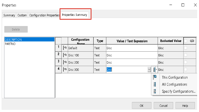

Dialogfeld „Eigenschaften“
Das verbesserte Dialogfeld Eigenschaften bietet Ihnen mehr Flexibilität beim Hinzufügen oder Bearbeiten von benutzerdefinierten Eigenschaften.
Klicken Sie auf Dateieigenschaften (in der Standardsymbolleiste) oder auf Datei > Eigenschaften.
Das Dialogfeld Dateiinformation wurde in Eigenschaften umbenannt. In diesem Dialogfeld finden Sie die Registerkarten Zusammenfassung, Benutzerdefiniert, Konfigurationseigenschaften und Eigenschafteninfo.
Registerkarte „Konfigurationseigenschaften“
Die Registerkarte Konfigurationseigenschaften enthält zwei Abschnitte.
Im ersten Abschnitt werden Konfigurationen und abgeleitete Konfigurationen aufgeführt. Hier können Sie jeweils nur eine Konfiguration auswählen und die Eigenschaften eingeben.
Im zweiten Abschnitt werden die Konfigurationen und die Werte der ausgewählten Eigenschaft angezeigt. In der Spalte Wert/Textausdruck können Sie entweder Diese Konfiguration, Alle Konfigurationen oder Konfiguration festlegen auswählen, um die Eigenschaft auf die ausgewählte Konfiguration, alle Konfigurationen oder nur bestimmte Konfigurationen anzuwenden.
Registerkarte „Eigenschafteninfo“
Die Registerkarte Eigenschafteninfo enthält zwei Abschnitte. Im ersten Abschnitt werden die Eigenschaften aller Konfigurationen aufgelistet. Im zweiten Abschnitt sind alle Konfigurationen aufgeführt. Sie können Eigenschaftswerte hinzufügen oder ändern.
