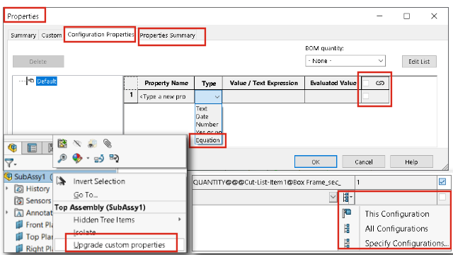

Sie können die benutzerdefinierten Eigenschaften von Dateien aktualisieren, die in SOLIDWORKS 2017 oder einer früheren Version erstellt wurden.
Wenn Sie den Befehl Benutzerdefinierte Eigenschaften aktualisieren bei veralteten Dateien ausführen, werden deren benutzerdefinierte Eigenschaften auf die neue Architektur aktualisiert. Nach der Aktualisierung stehen bei den veralteten Dateien die folgenden Funktionen zur Verfügung:
  • Die Spalte Verknüpft im Dialogfeld Benutzerdefinierte Eigenschaften
  • Konfigurationsspezifische Zuschnittslisten und benutzerdefinierte Eigenschaften
  • Gleichungen in den Dateieigenschaften
  • Ein erweitertes Dialogfeld Konfigurationsspezifische Eigenschaften
Wenn Sie die benutzerdefinierten Eigenschaften eines Teils aktualisieren, müssen Sie ggf. Probleme mit den Baugruppen und Zeichnungen beheben, in denen das Teil verwendet wird. Dies kann zum Beispiel bei Baugruppen und Zeichnungen der Fall sein, die abgeleitete Teile, Beschriftungen und Stücklisten enthalten.
Sie können entweder einzelne Dateien manuell aktualisieren oder mehrere Dateien gleichzeitig über die API (IModelDocExtension:: UpgradeLegacyCustomProperties).
Weitere Informationen finden Sie in der SOLIDWORKS API-Hilfe. Sie können sich außerdem an den technischen Support von SOLIDWORKS wenden.
