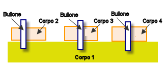

  • I corpi selezionati del sottomodello non devono presentare connettori in comune con corpi non selezionati. Ad esempio, l'assieme di condotti qui sotto non è adatto come modello padre. Un sottomodello di due parti è connesso alla terza parte esclusa con i bulloni.
