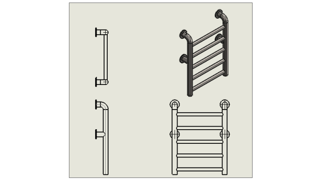

Modalità Dettagli
La modalità dettagli è disponibile per tutti i disegni (ad eccezione dei disegni autonomi), indipendentemente dalla versione di SOLIDWORKS in cui è stato salvato il disegno o se il disegno è stato salvato in modalità Dettagli.
In modalità Dettagli è possibile:
  • Utilizzare la modalità Dettagli limitata se i disegni sono stati salvati nelle versioni precedenti di SOLIDWORKS o in SOLIDWORKS ® 2022 senza dati del modello. Se si apre un disegno in modalità Dettagli limitata, il titolo della finestra mostra nome del file - nome del foglio [Dettagli - Limitata]. (La modalità Dettagli limitata è una modalità automatica, non è possibile selezionarla in modo specifico).
  • Creare tabella di foratura.
  • Trascinare le viste standard (ad esempio frontale, superiore, posteriore) dalla Tavolozza delle viste al disegno.
