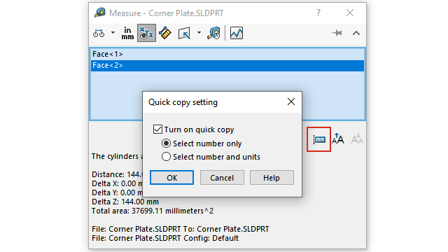

Impostazione copia rapida
La funzionalità Impostazione copia rapida nello strumento Misura viene riattivata. È possibile utilizzarla per copiare un valore nella finestra di dialogo Misura.
Per utilizzare l'Impostazione copia rapida:
  1. Fare clic su Misura (barra degli strumenti Strumenti).
  2. Nella finestra di dialogo Misura, fare clic su Impostazione copia rapida .
  3. Nella finestra di dialogo Impostazione copia rapida, specificare le opzioni:
    • Attiva copia rapida. Attiva la funzionalità Impostazione copia rapida nella finestra di dialogo Misura.
    • Seleziona solo numero. Evidenzia il valore numerico nel testo della misurazione quando si passa il mouse sopra di esso nella finestra di dialogo Misura.
    • Seleziona numero e unità. Evidenzia il valore numerico e le unità nel testo della misurazione quando si passa il mouse sopra di esso nella finestra di dialogo Misura.
  4. Fare clic su OK.
    La volta successiva che si misura un'entità, è possibile selezionare Fare clic per copiare quando si passa il mouse su un valore nella finestra di dialogo Misura.
