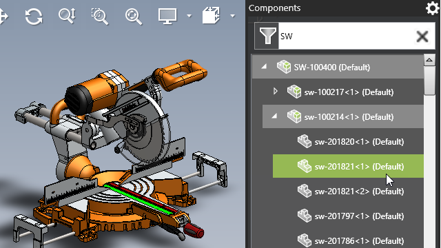

構成部品パネル
eDrawings でアセンブリを操作するとき、構成部品(Components)パネルは使いやすいように拡張されています。
機能の強化 説明
オプション 構成部品(Components)パネルのオプションは次のとおりです。
  • 親の上にポインタを置いてハイライト。 子の行の上にポインタを置くと、親の行がハイライト表示されます。
  • 構成部品の注記を表示(Show Component Descriptions)。 このオプションは、オプション(Options)ダイアログ ボックスから移動しました。
フィルタされたテキストをクリア 以前にフィルタされたコンテンツをクリアします。
トップレベル アセンブリ表示 構成部品ツリーにトップレベルのアセンブリ ノードを表示します。
パネルの高さ 構成部品(Components)パネルを最大の高さで表示し、スクロールを減らします。
すべて展開(Expand All)/すべて収縮(Collapse All) 選択したアセンブリ ノードの下にあるすべてのアイテムを展開または収縮します。
