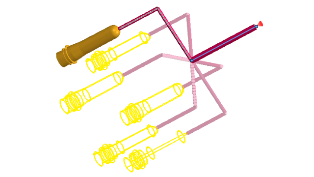

キャビティおよびランナー レイアウト
周期対称キャビティおよびランナー レイアウトの専用の境界条件を作成できます。 また、モデリング ステージでキャビティおよびランナー レイアウトをプレビューして、設計仕様を確認することもできます。
対称(Symmetry)または周期(Cyclic)PropertyManager を開くには:
PlasticsManager ツリーで境界条件(Boundary Conditions)を右クリックし、対称(Symmetry)または周期(Cyclic)をクリックします。
ソリッド ボディとスケッチベースのランナーを使用してレイアウトを作成できます。 対称条件のキャビティ レイアウトの場合、シミュレーションが対称部品に対してのみ実行される場合でも、レイアウト全体の結果を表示することもできます。
