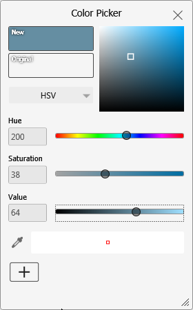

색상 선택기 대화 상자는 다양한 팔레트 탭과 여러 대화 상자에서 열 수 있습니다.
색상 선택기는 색 파라미터가 나타나는 모든 곳에서 선택할 수 있습니다. 예를 들어, 표현 탭에서 표현을 선택하면 해당 색 파라미터가 색 스트립으로 나타납니다. 이러한 색 파라미터 중 하나를 클릭하면 색상 선택기가 표시되어 해당 색을 편집할 수 있습니다.
색상 선택기에는 표준 컨트롤뿐만 아니라 화면 어디에서나(SOLIDWORKS Visualize 창 밖에서도) 색을 샘플링할 수 있는 스포이드도 있습니다.
색상 선택기를 사용하여 색을 설정하는 방법:
  1. 팔레트 탭이나 대화 상자에서 색 파라미터를 클릭합니다.
  2. 색상 선택기 대화 상자에서 명도, 채도 슬라이더를 사용하여 오른쪽 위 상자에 색 범위를 표시한 다음 색을 클릭하여 선택합니다.
    또는 색 스포이드 를 화면 아무 곳에나 끌어와서 스포이드 아래 직사각형에 이미지를 표시합니다. 빨간색 정사각형 아래에 원하는 색이 중앙에 옵니다.
    두 방법 중 하나를 사용하면 새 색이 왼쪽 위 코너에 표시됩니다.
  3. 새 색을 설정하려면 색상 선택기를 닫습니다.
