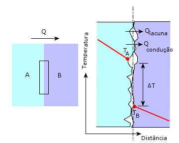

A utilidade da analogia entre o fluxo de corrente elétrica e o fluxo de calor se torna aparente quando é necessária uma descrição satisfatória da transferência de calor na interface entre dois meios condutores. Devido a limitações de usinagem, duas superfícies nunca terão contato perfeito ao serem pressionadas entre si. Pequenos espaçamentos sempre existirão entre as duas superfície de contato, devido à rigidez.
Pela interface entre duas faces em contato, há dois modos de transferência de calor. O primeiro é a condução através de pontos de contato sólido-sólido (Qcondução), que é muito eficaz. O segundo é a convecção pelos espaçamentos preenchidos com gás (Qespaçamento) que, devido à baixa condutividade térmica, pode ser muito fraca. Para lidar com a resistência térmica de contato, uma condutância entre as faces, hc, é colocada em série com o meio condutor em ambos os lados, como mostra a figura a seguir.
A condutância hc é semelhante ao coeficiente de transferência de calor por convecção e usa as mesmas unidades (W/m2 ºK). Se ΔT é a diferença de temperatura entre uma interface da área A, então Q é a taxa de transferência de calor dada por Q = A hc ΔT. Com a analogia térmica-elétrica, você pode usar Q = ΔT/Rt, onde Rt é a resistência térmica de contato e é dada por Rt = 1/(A hc).
