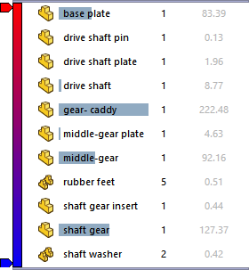

На вкладке Визуализация сборки
панели дерева конструирования FeatureManager находится список всех компонентов сборки, изначально отсортированных по имени файла. Существуют три столбца:
- Имя файла
- Количество
- Свойство (исходно Масса)
Нажмите на заголовок столбца, чтобы отсортировать по его параметру.

Отобразить/скрыть панели значений |
Доступно для числовых свойств. Включает и отключает полосы значений. Если панели значений включены, самая длинная панель применяется к компоненту с наибольшим значением. Можно установить расчет длины полосы относительно компонента с самым высоким значением или относительно всей сборки. |

Вкл./выкл. цвет
Включает и выключает спектр цветов при нажатии на вертикальную панель спектра.
Когда спектр включен, цвета компонентов в графической области соответствуют цветам в спектре. Цвета указывают относительное значение свойства для каждого компонента.
