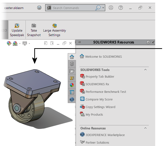

Графическая область В графической области отображаются детали, сборки и чертежи, которыми может оперировать пользователь. Содержание Справочная система координат Система координат появляется в документах деталей и сборок, чтобы помочь ориентироваться при просмотре моделей. Также она может использоваться для изменения ориентации вида. Можно скрыть систему координат, но ее нельзя использовать в качестве точки формирования. Навигационные цепочки выбора Навигационные цепочки выбора представляют собой вид текущего выбора на основе контекста. Они отображают связанные элементы в иерархическом дереве для деталей и сборок. Система координат С помощью системы координат упрощается работа с различными объектами, например объектами трехмерного эскиза, деталями, определенными элементами и компонентами сборок. Исходная точка Исходная точка модели представляет координату модели (0,0,0). Когда эскиз становится активным, исходная точка эскиза представляет координату (0,0,0) эскиза. Панель инструментов управляемого просмотра Прозрачная панель инструментов в каждом окне просмотра предоставляет все часто используемые инструменты, требуемые для манипулирования видом. Принятие элементов Существует несколько усовершенствованных способов принятия созданных элементов, включая действия по нажатию правой кнопки мыши, использование уголка подтверждения или стандартных команд PropertyManager. Выбор продвижения, отображаемый при нажатии правой кнопкой мыши Если требуется выбрать несколько элементов в окне PropertyManager, нажмите правой кнопкой мыши указатель продвижения , используемый в графической области, и с его помощью выполните выбор. Условные обозначения и маркеры Условные обозначения - это заполненные текстом окна, которые появляются в графической области, когда используются определенные инструменты. Маркеры позволяют динамически выбирать, перемещать и задавать некоторые параметры, не покидая графической области. Предварительный просмотр в режиме Закрасить и динамический предварительный просмотр Предварительный просмотр в режиме закрашивания и динамический предварительный просмотр помогают визуализировать вид моделей и отследить их изменение при изменении размеров. Параметры системных цветов Можно указать цвета для интерфейса пользователя: фон, значки, чертежная бумага, состояние эскиза, размеры, примечания и т. д. Графические окна просмотра Можно просмотреть модели и чертежи в одном, двух или четырех графических окнах. Захват изображения Захват графической области активного окна или графического окна и помещение ее в буфер обмена. Запись видео Можно снять видео действий в графической области. На уровень вышеИнтерфейс пользователя Обзор интерфейса пользователя
