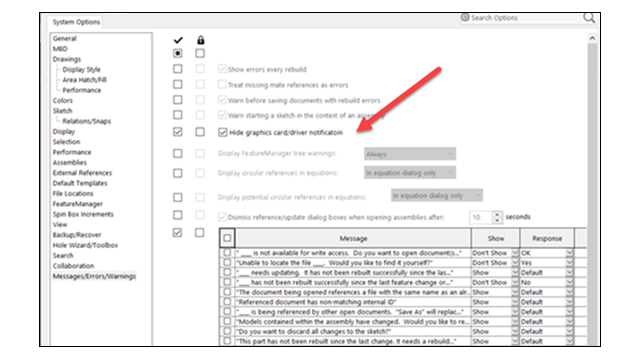

Управление отображением предупреждений графики с помощью инструмента администрирования параметров
Администраторы могут управлять тем, будут ли пользователи видеть уведомления о графической карте и статусе сертификации драйвера.
Можно включить или отключить параметр Скрыть уведомления графической карты/драйвера или заблокировать эту настройку, если требуется. Нажмите Инструменты > Параметры > Параметры системы > Сообщения/Ошибки/Предупреждения.
Этот параметр не влияет на результаты проверки графики, которые записываются в журнал производительности.
