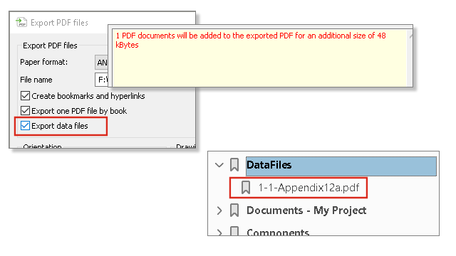

Добавьте файлы данных в экспорт файла PDF
Если файлы PDF прикрепляются к проекту в виде файлов данных, их можно экспортировать в экспортированный файл PDF.
При выборе параметра Экспорт файлов данных отображается сообщение о размере файла PDF. Файл PDF собирает все файлы данных в новом разделе.
