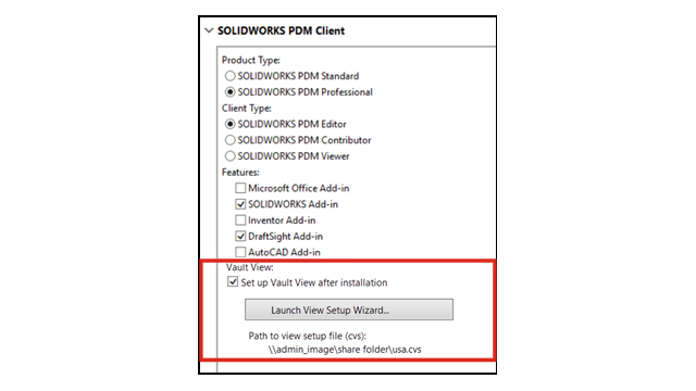

Настройка вида хранилища PDM при создании администрирующего образа
Администраторы могут настроить локальный вид хранилища при создании администрирующего образа для пользователей клиента SOLIDWORKS Enterprise PDM.
Локальный вид хранилища файлов — это локальная рабочая папка на клиентской рабочей станции, где файлы кэшируются, а пользователь редактирует содержимое разрегистрированных файлов.
Эта функция позволяет администраторам создавать локальный вид хранилища без создания и запуска отдельного сценария.
Для создания вида хранилища на клиентском компьютере требуется файл Conisio View Setup (.cvs), который определяет параметры настройки вида хранилища на клиентском компьютере. Можно ссылаться на существующий файл .cvs или создать этот файл в редакторе параметров администрирующего образа.
