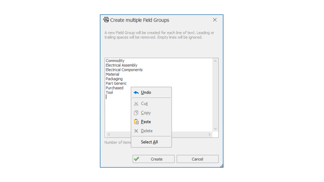

Можно одновременно создать несколько групп полей, введя несколько строк или скопировав и вставив их из текстового файла (например, .xlsx, .txt или .csv). Чтобы удалить группы полей, можно нажать клавиши Shift + или Ctrl +.
Чтобы создать несколько групп полей, выполните следующее.
  1. В диалоговом окне Группы полей выберите вкладку Создать и нажмите Создать несколько групп полей.
  2. В диалоговом окне Создать несколько групп полей скопируйте и вставьте группы полей из текстового файла.
  3. Нажмите .
