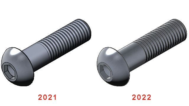

Внешние виды и текстуры
При применении условного изображения резьбы к детали любые внешние виды или текстуры детали отображаются между условными изображениями резьбы.
Условные изображения резьбы, применяемые в SOLIDWORKS, также поддерживаются в SOLIDWORKS Visualize. См. Условные изображения резьбы.
