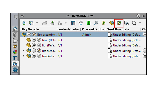

Открытие чертежа из дополнения SOLIDWORKS PDM
В дополнении SOLIDWORKS PDM можно открыть чертеж файла детали или сборки SOLIDWORKS.
Чтобы открыть чертеж, нажмите на панели задач SOLIDWORKS PDM или нажмите правой кнопкой мыши на деталь или сборку и выберите Открыть чертеж.
Возможно, чертежи не кэшированы локально, имеют имя, отличающееся от имени файла детали или сборки и могут существовать в другой папке.
