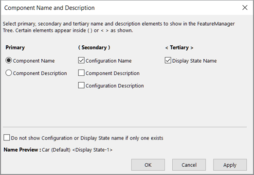

Название и описание компонента
Можно использовать диалоговое окно Название и описание компонента, чтобы указать параметры отображения для дерева конструирования FeatureManager.
Это диалоговое окно содержит следующие параметры.
Основной
  • Имя компонента
  • Описание компонента
( Вторичные )
  • Имя конфигурации
  • Описание конфигурации
< Третичные >
  • Имя состояния отображения
Не показывать название конфигурации или состояния отображения, если существует только одно из них Отключение имен конфигураций и состояний отображения при наличии только одной конфигурации.
Предварительный просмотр имени Отображает имя компонента на основе выбранных параметров.
Для отображения этих параметров нажмите правой кнопкой мыши на имя сборки в дереве конструирования FeatureManager и выберите Отображение дерева > Название и описание компонента.
В разделе Отображение дерева, Название и описание компонента заменяет:
  • Не отображать имена конфигурации/состояния отображения, если существует только одно
  • Отображать имена компонентов
  • Отображать описание компонентов
  • Отображать имена конфигураций компонентов
  • Отображать описания конфигураций компонентов
  • Отображать имена состояний отображения
