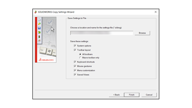

Copiar configuraciones cuando las opciones están bloqueadas
Puede utilizar el Asistente para copiar configuraciones en SOLIDWORKS incluso si el administrador tiene opciones bloqueadas.
Si un administrador define las opciones por usted, la configuración del archivo swSettings.sldreg se fusiona con las configuraciones de administrador. Cuando las configuraciones entran en conflicto, las configuraciones de administrador anulan las configuraciones individuales.
Para acceder al Asistente para copiar configuraciones en SOLIDWORKS, haga clic en Herramientas > Guardar/restaurar configuración.
