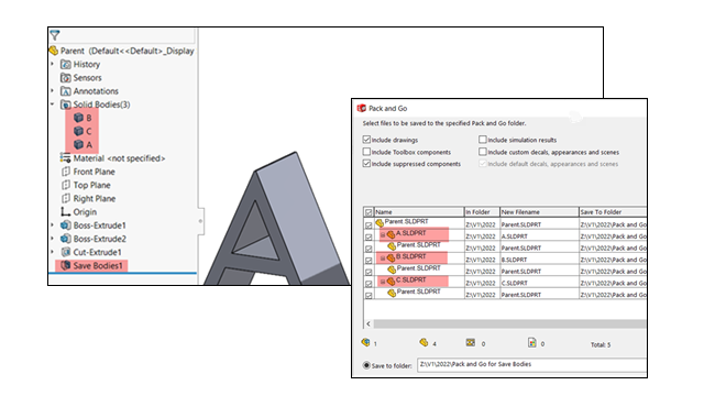

Pack and Go incluye operaciones de Partir y guardar sólidos en piezas
Puede incluir piezas que cree con las operaciones Partir y Guardar sólidos.
Al seleccionar una pieza principal, Pack and Go enumera las operaciones Partir y Guardar sólidos como referencias de la principal. Pack and Go también actualiza los nombres y las rutas de archivo de la pieza principal y las operaciones al cambiar el nombre de los archivos y moverlos.
