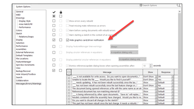

Controlar la visualización de Advertencias gráficas en la herramienta de administrador de configuración
Los administradores pueden controlar si los usuarios pueden ver o no las notificaciones en el área de Notificaciones sobre el estado de la tarjeta de gráficos y la certificación del controlador.
Puede activar o desactivar Ocultar notificaciones de controlador/tarjeta de gráficos y, opcionalmente, bloquear la configuración. Haga clic en Herramientas > Opciones > Opciones de sistema > Mensajes/Errores/Advertencias.
Esta opción no afecta a los resultados de comprobación de gráficos, que siempre se incluyen en el registro de rendimiento.
